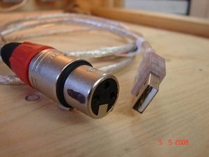

  • Interface
Das sogenannte "Interface" ist die Brücke zwischen Computer und DMX Steuerkreis. Es wandelt Computersignale in DMX-Signale um und sendet diese an die Empfänger. Bei mir kam ein "USB-2-DMX" von JBS zum Einsatz. Bekommt man recht günstig bei Ebay. Besteht nur aus einem Kabel mit USB-Stecker und DMX-Buchse. Die Hardware zur Datenumwandlung ist in einem Stecker eingebaut.
|Datei:Interface.jpg |Stecker.jpg

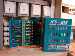

Dimmer : 2 mal 8 Kanal Switchpack von "Eichler"

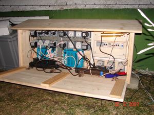

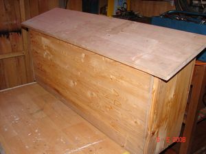

Verteilung : Marke Eigenbau

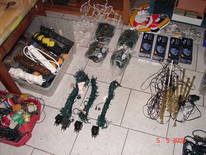

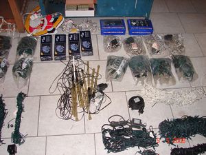

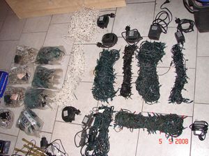

Verbraucher : unzählige Lichterketten

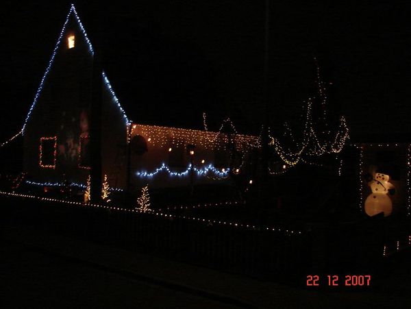

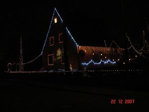

Bilder der Anlage im Betrieb

Wir haben jetzt September 2008. Vorbereitungen laufen auf Hochtouren. Den Sommer über hat sich viel getan. Mehrere Lastkabel wurden handkonfektioniert. Hardware wurde aufgestockt (Dimmerpack's, Switcher, Lichterketten, ...).

Also ich komme so ca. auf knapp über 6500 Lichter.

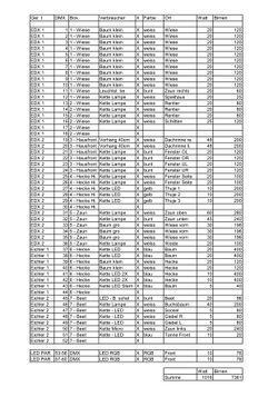

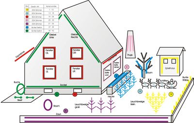

Lageplan / Velegeplan Hier mal ein Vorläufiger Verlegeplan nebst Liste über DMX Kanäle/Ketten/Verbrauch/Ort/ usw. . Auch dieses Jahr werde ich also unter meinem Limit von 1000 Watt Lichtleistung bleiben. (zum Vergrößern anklicken)

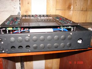

Besonders stolz bin ich auf die zwei Eurolight EDX 1805 Dimmerpack's. Hab beide für zusammen 400.- Euro gekauft. normalerweise kostet schon ein einzellner um die 800.- bis 900.- Euro.

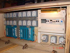

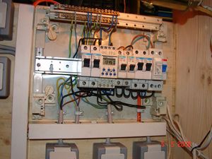

An der Verkabelung wird noch gearbeitet. Ab jetzt sind die Switcher und Dimmer nicht mehr aussen in einer Kiste untergebracht sondern im Keller. Das erleichtert die Fehlersuche bei Aussentemp. unter Null und ist besser für die Elektronik (Luftfeuchte usw.). Die Dimmerpack's habe ich in mühevoller Kleinarbeit von Klemmanschlüssen auf Harting umgerüstet.
Hier ein paar Bilder :
Deckel.JPG Datei:Harting.jpg Datei:Edx1.jpg
Datei:Edx2.jpg Datei:Edx3.jpg Datei:Edx4.jpg
Datei:Edx5.jpg| zum vergrößern Anklichen !
Durch ein Kellerfenster führen dann 10 Multicore Lastkabel (Lappkabel ölflex 10 X 1,5 bzw. 14 X 1,5). Im Aussenbereich finden sich dann 6mal 6-Fach-schuko-boxen und 4mal 5-fach-schukoboxen.
52 Kanäle und davon 36 Dimmbar, das reicht für dieses Jahr. (hoffentlich)
