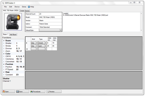

Bevor es los gehen kann, muss ein Neues Device angelegt werden, indem ihr einfach auf die TabPage "New Device" oder in der ToolBar Auf Device-> New Klickt. Es wird eine Neue TabPage links neben der TabPage "New Device" angelegt. Damit es nun aber entlich los gehen kann müsst ihr die neue, noch Unbeschriftete TabPage anklicken, nun werden alle bereiche des DDFCreators Freigeschaltet. Am Besten ihr fangt an den Infobereich aus zu füllen und ein Bild fest zu legen, danach könnt ihr euch den Funktionen Witmen.
Informationen bearbeiten
Hier könnt ihr ganz einfach den Channel-Count (Anzahl der Kanäle), das Model, den Hersteller(Vendor),
den Author(Bitte einen vollständigen Namen in vorm von Vor- und Nachname), und den Kommentar(Comment) bearbeiten.
Als Kommentar bietet sich an, den DMXModus rein zu schreiben, z.B. was im Display angezeigt wird(siehe Bild).

Bild auswählen
Ihr könnt ganz einfach ein Bild des Devices auswählen.
Dazu muss es ledigtlich im Ordner: Kernel/Devices/Images liegen und im Format PNG sein, dazu ist eine Auflösung von 128x128 zu empfelen.
(Tipp: Ihr könnt das Bild mit z.B. GIMP so bearbeiten, das der hintergrund Transperent ist.)
Um ein Bild auszuwählen müsst ihr bloß auf den Riesigen PAR-Spot klicken. Es Öffnet sich dann ein File-Chooser mit welchen ihr das Bild aussuchen könnt.
Ihr könnt auch einfach ein Bild ganz einfach Per Drag&Drop auf den Bild-Bereich ziehen, und es wird automatisch im richtigen verzeichnis gespeichert und mit dem DDF verknüpft.
Funktionen festlegen
Um Funktionen hinzu zu fügen müsst ihr mir der Rechten Maustaste in das PropertyGrid auf der linken Seite klicken.
Es wird sich eine Menü öffnen in welchem ihr auswählen könnt.
Es gibt Funktionen, wie Shutter, Strobo, Dimmer, Zoom,... welche nur einmal pro Beam ausgewehlt werden können,
und Color- und Gobowheels, sowie Raws oder Constanten, welche belibig offt verwendet werden können.

Jede Funktion hat verschiedene Einstellmöglichkeiten, Standart ist bei allen Channel. Fast alle haben dann noch Finechannel, welcher für 16-Bit auflüsung notwendig ist(In den Manuals oft mit Last signifikant Bite beschriftet). Zudem kann mann bei fast allen Funktionen SubFunktionen anlegen, wird aber nur selten verwendet, wenn sich mehere Funktionen einen Channel teilen, an der stelle gilt, "Probieren geht über Studieren". Außerdem wird angezeigt, wifiele Propertys in der Funktion eingetragen sind, also wie viele verschiedene Schritte eingetragen wurden. Der rest ist weitestgehnd selbsterklärend.
Sonstiges
Es ist auserdem möglich eine Funktion zu löschen, kopieren oder einzufügen. Hierzu einfach die gewünschte Funktion auswählen. Es wird auf der rechten Seite des PropertyGrid ein kleiner Button erscheinen mit dem inhalt "...". Duch das klicken auf den Button öffnet sich ein Menü mit 4 auswahlmöglichkeiten. Zur auswah steht einem dann Remove, Copy, Paste und Extras. Die drei erst genannten sind selbsterklärend, die letztere öffnet ein Fenster in welchem ein PropertyGrid ist, walches die Einstellmöglichkeiten der Funktion anzeigt.
