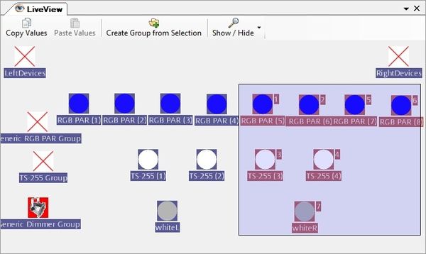

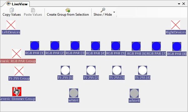

Abbildung 1:Ansicht des Stage Views
Abbildung 1: Ansicht des Stage Views
Die Liveansicht unterscheidet Einzellampen-Icons und Gruppen-Icons. Wenn Du ein Gruppen-Icon auswählst, werden alle folgenden Aktionen bei jedem Gruppenmitglied angewendet.

  • Du kannst zum Beispiel mehrere Geräte selektieren, indem Du einen Rahmen um die entsprechenden Geräte ziehst, wodurch Du eine temporäre Gruppe erzeugst (siehe Bild 2). Mittels des Create Group from Selection Buttons kann diese temporäre Gruppe zu einer dauerhaften umgewandelt werden.

Abbildung 2:Auswahl mehrer Geräte durch den Selektionsrahmen
Abbildung 2: Auswahl mehrer Geräte durch den Selektionsrahmen
