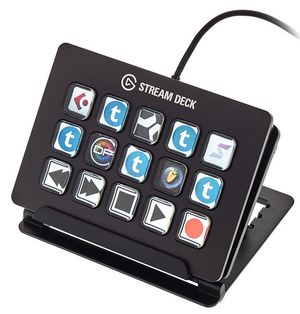

Das Elgato Stream Deck gibt es in drei verschiedenen Größen. Die Version "Stream Deck mini" mit 2 x 3 Buttons, "Stream Deck" mit 3 x 5 Buttons und das "Stream Deck XL" mit 4 x 8 Buttons. Bei den beiden kleinen Versionen sind die Buttons mit einem 72 x 72 Pixel großen Farbdisplay ausgestattet. Die Buttons der XL-Version bieten mit 96 x 96 Pixel hier sogar noch ein Stück weit mehr Platz. Somit ist es möglich individuelle Texte oder auch Symbole anzeigen zu lassen.
