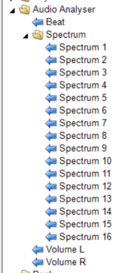

Nach Aktivierung des Plugins sind im Input Assignment folgende Eingänge verfügbar (die Anzahl der Spektrum-Eingänge ist abhängig von den Einstellungen):
| Abbildung 2: Audio Analyser - Input Assignment |
Der Wertebereich für Level und Spektrum sind Werte zwischen 0 und 1.
