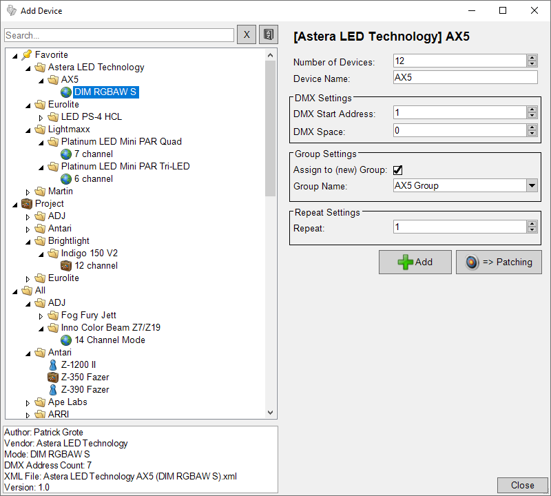

Abbildung 1:Ansicht des Dialogs Geräte hinzufügen.
Abbildung 1: Ansicht des Dialogs Geräte hinzufügen.
Der Dialog Geräte hinzufügen ist zweigeteilt. Auf der linken Seite befindet sich eine Liste mit allen DDFs, gruppiert nach den Favoriten, Project-DDFs (bei einem bestehenden Projekt) und die insgesamt verfügbaren DDFs. Alle DDFs werden dabei nach den jeweiligen Herstellern und - sofern vorhanden - nach den verfügbaren DMX-Modi sortiert dargestellt. Wählt man ein DDF aus, so werden im unteren Bereich einige Geräteeigenschaften angezeigt. Im rechten Teil des Fensters erfolgt dann die Festlegung von Name, Anzahl und Startadresse für das neue Gerät.

Um nun ein oder mehrere Geräte hinzuzufügen, wählt man das richtige DDF aus oder sucht es mit Hilfe der Suchfunktion. Sobald das gewünschte Gerät gewählt ist, kann man im rechten Teil des Fensters die Anzahl eingeben und den Namen bei Bedarf anpassen. Im Bereich DMX-Einstellungen (DMX-Settings) wird die Startadresse (DMX start address) des ersten Gerät festgelegt und ob zwischen den einzelnen Geräten eine bestimmte Anzahl an DMX-Kanälen freigelassen werden sollen (DMX space). Der dritte Teil dient der Zuordnung zu einer Gerätegruppe (Device Group). Möchte man mehr als ein Gerät dem Projekt hinzufügen, wird diese Einstellung automatisch aktiv und DMXControl schlägt vor, eine neue Gerätegruppe zu erstellen. Diesen Namen kann man ebenfalls ändern oder man wählt über das Dropdown-Menü eine vorhandene Gerätegruppe aus, zu der die neuen Geräte hinzugefügt werden sollen. Bei einem Klick auf den [Add] setzt DMXControl 3 die zuvor eingestellten Angaben um. Hiernach kann man direkt weitere Geräte hinzufügen. Sind alle Geräte ausgewählt, schließt man den Dialog mit dem Button [Close].
