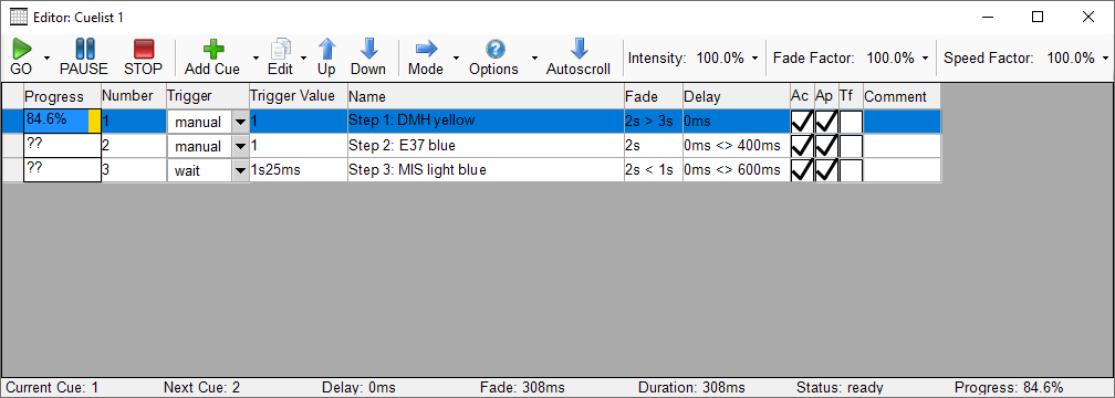

In den Szenenlisten gibt es verschiedene Trigger zum manuellen und automatischen Weiterschalten der Szene und Attribute zu Fade-Dauer und Wartezeit. Über den "Modus" kannst du einstellen, ob eine Szenenliste zum Beispiel wiederholt ausgeführt werden soll.
| Abbildung 1: Szenenliste mit drei Szenen. |
Es gibt verschiedene Strategien für das Design der Show und Aufteilung in Szenenlisten. Man kann das Stück unterteilen (Strophe, Refrain, Akte) oder Szenenlisten nach Gerätegruppen anlegen (Background-LEDs, bewegte Lichter, usw.) oder eine Kombination aus beiden herstellen. Das hängt vom eigenen Geschmack und der Größe der Show ab. Im letzteren Fall lohnt es sich, dass du dir ein paar Szenenlistengruppen (Cuelist Groups) im Projektexplorer anlegst. Hast du in den Einstellungen der Szenenlistengruppe ausgewählt, dass immer nur eine Szenenliste pro Szenenlistegruppe ausgeführt werden soll, kannst du ganz flexibel mit nur einem Klick zwischen deinen ganzen Szenenlisten hin- und herschalten. Die Zuordnung einer Szenenliste zu einer Szenenlistengruppe erfolgt übrigens auch wieder mittels Drag & Drop.

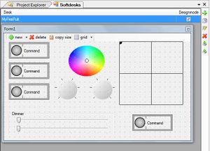

Softdesk
Hast du ein deutlich umfangreicheres Lichtsetup oder benötigst nur eine ganz einfache Oberfläche zur Bedienung, solltest du dir das Softdesk ansehen. Dieses ist der Nachfolger der früheren Kommandobox aus DMXControl 2. Hier kannst du dir zahlreiche Steuerelemente wie Buttons, Slider und auch interaktive Elemente anlegen, um so dein Projekt mit einer einfachen und auf deinen Arbeitsablauf angepasste Oberfläche zu steuern. Mögliche Szenarien sind hierbei unter anderem:
- Aufrufen von fertigen Lichtstimmungen für Ambientelicht
- Bedienoberfläche für Anwendung als mobiler DJ
- Gezielte Ansteuerung für bestimmte Geräte, um das Softdesk während der Live-Show nicht verlassen zu müssen
- Darstellung von internen Meldungen von DMXControl 3, zum Beispiel ob Szenenlisten aktiv sind, DMX-Interfaces erkannt wurden
- Unterstützung bei der Steuerung von vorgefertigten Shows zum Beispiel in einem Theater
- Komplexes Softdesk für die Live-Steuerung in einem Club
Bei der Verwendung eines geeigneten Touchscreens kannst du hierbei sogar mit mehreren Fingern gleichzeitig arbeiten.
| Softdesk in DMXConntrol 3.1 (Abbildung veraltet) |
Wichtig ist, dass du im Softdesk nur die reine Oberfläche erstellst. Welcher Button, welcher Silder etc. final welche Aktion ausführt, wie beispielsweise das Starten oder Stoppen einer Szenenliste, muss im Modul Eingänge zuweisen eingerichtet werden.
