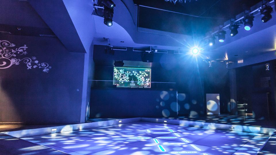

Leider öffnete das Soda Cassel am 17.03.2018 letztmalig seine Pforten, sodass damit auch der Betrieb von DMXControl 2 an diesem Tag dort endete.
Eine der Lichtstimmungen während des Club-Openings

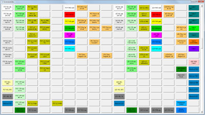

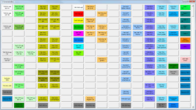

Die Soda-Kommandobox
Zu den Verbesserungen bzw. Änderungen gegenüber der York-Programmierung zählt insbesondere die Strukturierung der Kommandobox. Diese zeichnet im Soda besonders durch die Luftigkeit aus. Die Effekte für die fünf Gerätegruppen verteilen sich auf vier Seiten, wobei für die TMS und die TMW je eine Seite vorhanden ist. Die PST und LED teilen sich je eine Seite. Die LBB können dagegen wieder eine Seite ihr Eigen nennen. Eine Übersichtsseite mit den „besten“ Effekten aus allen Gerätegruppen gibt es nicht (mehr).
