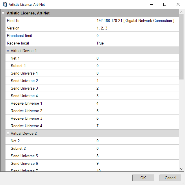

Art-Net-Protokoll
Das Art-Net-Interfaces aus DMXControl 3 zählt zur Kategorie "Non auto detect interfaces", da das Art-Net-Protokoll die Daten per Broadcast im Netzwerk verteilt. Hier wird kein Art-Net-Gerät direkt angesprochen, sondern alle, die sich im Netzwerk befinden. Die angeschlossenen Art-Net-Nodes verarbeiten nur die Daten, welche für sie direkt bestimmt sind. Damit bestehen gewisse Parallelen zum DMX-Protokoll bzw. DMX-fähigen Geräten.
Damit die Ausgabe grundsätzlich funktioniert, muss unter den erweiterten Interface-Einstellungen unter der Einstellung Netzwerkschnittstelle (Bind to) der richtige Netzwerkadapter des PCs ausgewählt werden, über die DMXControl 3 die Art-Net-Daten ausgeben soll. Im folgenden Screenshot ist der LAN-Anschluss des PCs mit der IP-Adresse "192.168.178.21" ausgewählt.
Abbildung 10:Erweiterte Einstellungen des Ausgabeplugins für Art-Net.
Abbildung 10: Erweiterte Einstellungen des Ausgabeplugins für Art-Net.
Hierbei handelt es sich um die IP-Adresse des PCs und nicht von den verfügbaren Art-Net-Nodes. Daher sollte man hier gezielt auf die Auswahl der richtigen IP-Adresse achten, sobald der PC zum Beispiel sowohl per WLAN als auch per Netzwerkkabel verbunden ist.
Wichtiger Hinweis Ist der PC mit mehreren Netzwerken verbunden, zum Beispiel per WLAN mit einem Netzwerk mit Internet-Zugang und per Kabel mit dem Licht-Netzwerk, wo sich dann auch die Art-Net-Nodes befinden, sollten beide Netzwerke im Idealfall mit unterschiedlichen IP-Adressbereichen arbeiten. Andernfalls kann es trotz der eindeutigen Zuordnung der Netzwerkschnittstelle für die Ausgabe der Art-Net-Daten sein, dass das Betriebssystem im Hintergrund darauf nicht reagiert und die Art-Net-Nodes ihre Daten nicht erhalten.
Ist der PC mit keinem Netzwerk verbunden, steht im Dropdown-Menü nur eine Software-Netzwerkschnittstelle mit der IP-Adresse "127.0.0.1"), welche die Art-Net-Daten nur auf dem PC lokal zur Verfügung stellt. Diese Loopback-Netzwerkschnittstelle ermöglicht auch anderen Programmen die Art-Net-Daten zur Verfügung zu stellen, die auf dem gleichen PC ausgeführt werden.
