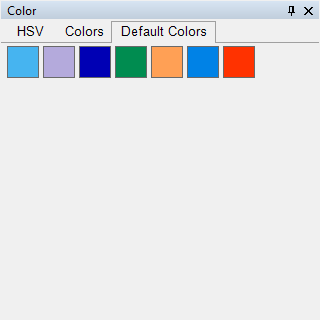

Farbe
Abbildung 3:Darstellung des Farbkreises im Color-Panel.
Abbildung 3: Darstellung des Farbkreises im Color-Panel.
Abbildung 4:Direkte Farbwahl bei Scheinwerfern mit Farbrad.
Abbildung 4: Direkte Farbwahl bei Scheinwerfern mit Farbrad.
Abbildung 5:Palette mit selbst definieren Farben.
Abbildung 5: Palette mit selbst definieren Farben.
Das Farb-Steuerungsfenster dient dazu, die Farbe des Gerätelichtstrahls einzustellen. Besitzt ein Scheinwerfer entweder mindestens ein Farbrad-Kanal und bzw. oder drei Kanäle für Rot, Grün und Blau (RGB), so wird das das Steuerungsfenster für die Farbe aktiv. Dann steht im Reiter HSV immer der Farbkreis (Color picker) zur Verfügung. Mit einem Klick auf einen gewissen Punkt in dem Farbkreis wird diese Farbe für den Scheinwerfer ausgewählt. Bei Geräten mit RGB-Kanälen wird diese Farbe anschließend ausgegeben bzw. nimmt der Lichtstrahl diese ausgewählte Farbe an. Besitzt ein Scheinwerfer nur ein Farbrad und kann die Farben dementsprechend nicht mischen, so wird die Farbe auf dem Farbrad ausgewählt, die am besten zur ausgewählten Farbe passt. Außerdem erscheint bei solchen Geräten ein zweiter Reiter (Colors), über den die Farben auf dem Farbrad auch direkt ausgewählt werden können (siehe Abbildung 4). Mithilfe von eines Doppelklicks mit der linken Maustaste wird direkt die Farbe weiß und mit einem Doppelklick der rechten Maustaste die Farbe schwarz ausgewählt.
Des weiteren kann man für das Farb-Steuerungsfenster auch noch eigene Farben vordefinieren (Default colors). Die Vorgehensweise ist in dem Artikel Standardfarben für den Colorpicker beschrieben.

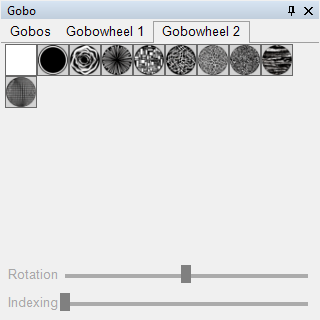

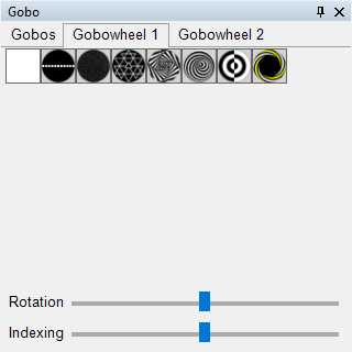

Gobo
Abbildung 7:Darstellung des Gobo-Panels.
Abbildung 7: Darstellung des Gobo-Panels.
Abbildung 8:Gobos des 1. Goborads mit rotierenden Gobos.
Abbildung 8: Gobos des 1. Goborads mit rotierenden Gobos.
Abbildung 9:Gobos des 2. Goborads mit statischen Gobos.
Abbildung 9: Gobos des 2. Goborads mit statischen Gobos.
Um ein anderes Gobo eines entsprechenden Scheinwerfers auswählen zu können, kann das Gobo-SteuerungsfensterPanel verwendet werden. Hier werden alle in einem Gerät verfügbaren Gobos dargestellt. Bei Gerätegruppen kommt der HAL zum tragen, denn eine Gerätegruppe kann auch aus mehreren Scheinwerfern mit unterschiedlichen Gobos bestehen. Der HAL sorgt dann im Hintergrund für die richtige Gobo-Auswahl. In diesem Steuerungsfenster ist auch eine Steuerung der Goborotation über den Regler Rotation und des Goboindex mit Hilfe des Reglers Indexing möglich.

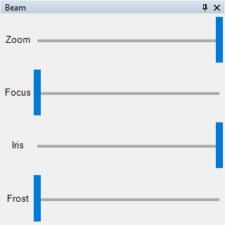

Lichtstrahl
Abbildung 10:Darstellung des Beam-Panels.
Abbildung 10: Darstellung des Beam-Panels.
Das Steuerungsfenster für den Lichtstrahl (Beam) stellt insgesamt vier Regler zur Verfügung, um Fokus, Zoom, Iris und Frost eines Gerätes einstellen zu können. Welche der vier Funktionen nutzbar ist, kann man anhand der Farbe des Reglers erkennen.

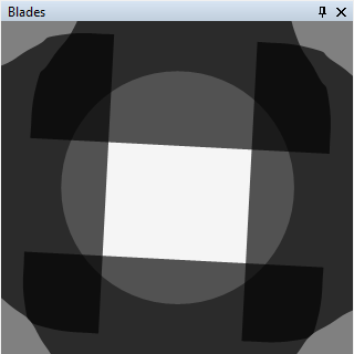

Blendenschieber
Abbildung 11:Darstellung des Blades-Panels.
Abbildung 11: Darstellung des Blades-Panels.

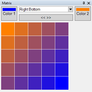

Matrix
Abbildung 12:Darstellung des Matrix-Panels.
Abbildung 12: Darstellung des Matrix-Panels.
Weitere Erläuterungen siehe Matrix.
In diesem Fenster lassen sich die einzelnen Pixel einfärben. Entweder mit den Presets, die man im Dropdown auswählen kann, oder mit der direkten Farbauswahl. Die Farbauswahl öffnet sich durch einen Klick auf den entsprechenden Pixel. Wurde eine Farbe ausgewählt kann die gleiche mit einem Linksklick auf andere Pixel übernommen werden.
