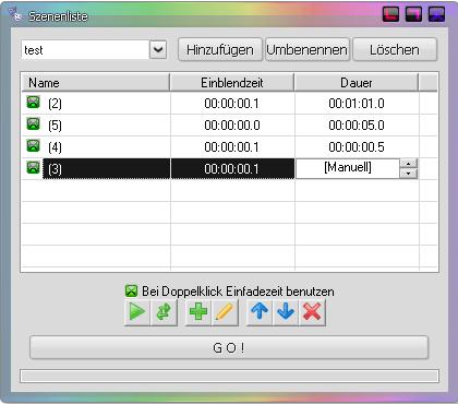

Bild 1: Szenentool
Wichtiger Hinweis     Ggfs. HTP in Programmkonfiguration ausschalten (hängt von der Szenendefinition ab).
