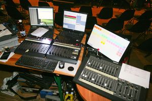

Dieses Jahr hat der Event eine neue Grösse erreicht. Gefahren wurde die Show von mir und meinem Kollegen. Wir haben wegen Zeitmangel die einzelnen Szenen für die Songs nicht fix programmiert sondern jeden Abend spontan neu gefahren. Dadurch konnten wir flexibel auf die jeweilige Stimmung am Abend reagieren und die Lichtstimmungen entsprechend bauen. Dieses Jahr haben wir die Steuerung das erste mal aufgeteilt. Über das kleine 24CH Pult liefen alle konventionellen Lichter und die einfachen Chaser. Er hatte auch die Verantwortung für das Weisslicht und die Verfolger. Meine Aufgabe war die Farbauswahl und die Steuerung der Hauptbühne über DMXC. Gleichzeitig wurde das kleine Pult als Havarielösung eingebaut, für den Fall, dass DMXC tauchen geht (was auch einmal an der Premiere vor kam und niemand merkte ;-) Details weiter unten ).

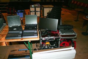

Ein Laptop war der Hauptcontroller der Show. Darauf ist DMXC 2.11 installiert. Ein weiterer Laptop fungierte als Fernbedieung für das Mediacenter, welches im Projektionsraum auf dem dritten Laptop befindet. Alle Laptops bis auf den Maincontroller sind über ein gesichertes WLAN angebunden. Ein Kabel in den Projektorraum legt sich nicht so einfach und ein relativ grosser Aufwand. Dafür nahmen wir in Kauf, dass eine Folie evtl. auch einmal zu spät ein- bzw. ausgeblendet wird.
Die beiden BCF200 wurden über MIDI miteinander verbunden und über ein einzelnes Gerät per USB am PC angeschlossen. Dort ging das Midisignal über MidiOX und einem virtuellen LoopMidi-Kanal zu DMXC. Ganz genial sind die Motorfader in Verbindung mit den Submastern und den Masterfadern. Dadurch lässt sich bequem auf mehreren Submasterbänken arbeiten.
Das DMX-Signal wurde bereits am FOH gesplittet, da sich die 3 6-Kanal Dimmer auf der Empore befinden und so besser verteilt werden kann. Die zweite Linie läuft zur Verteilung auf der Bühne, wo sich ein Merger und ein splitter befinden. Dadurch konnten wir auch eine Backupleitung nach vorne legen. Von der Frontverteilung ging eine Linie zu den Geräten am Boden und eine nach Oben ins Gestänge.
