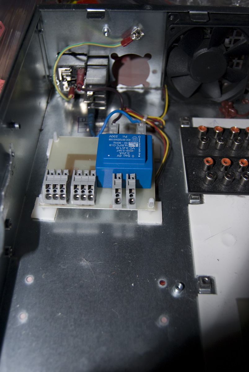

Spannungs-Board 6/230v

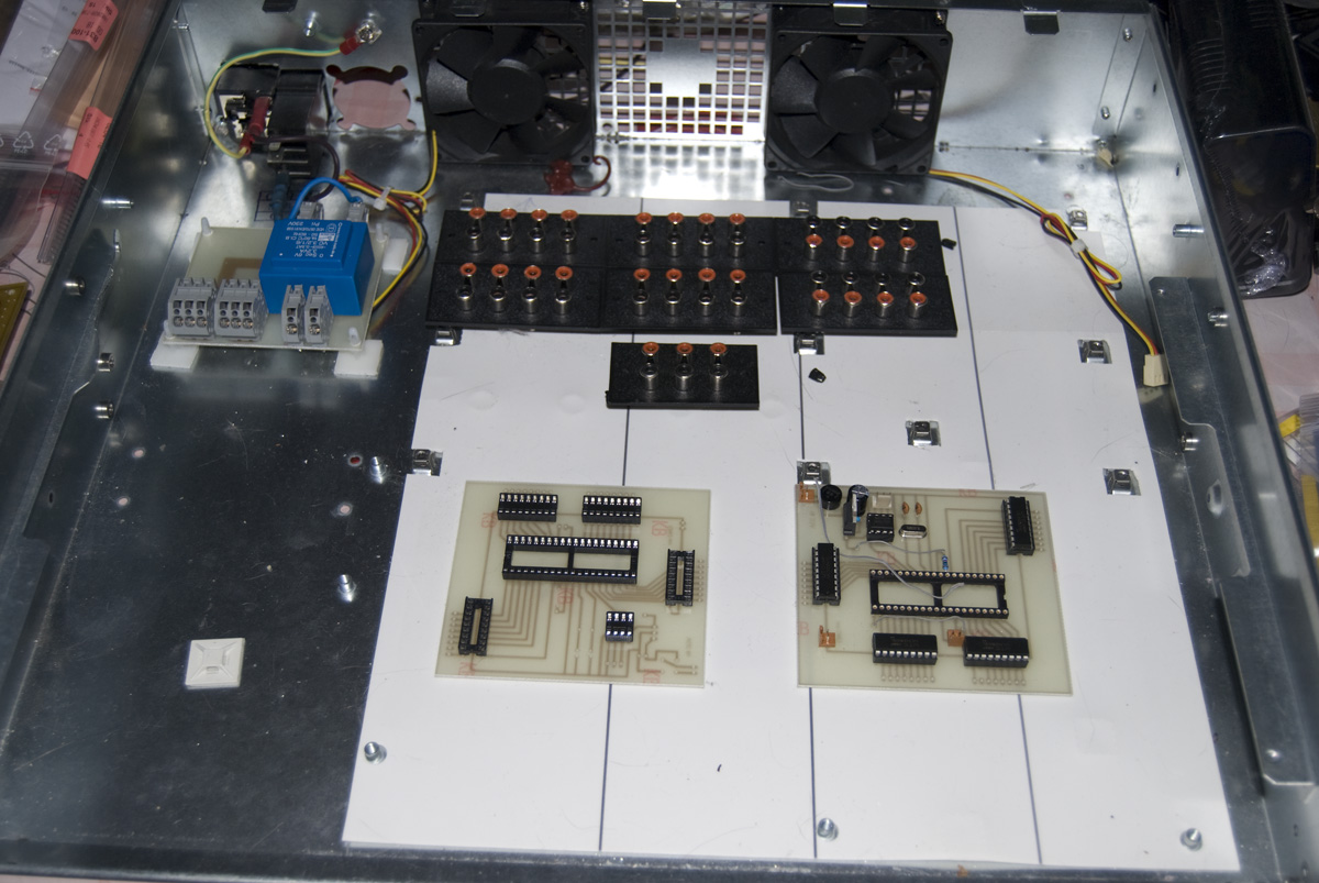

Hier mal der bisherige stand der Dinge.
Spannungsboard / Verteiler 54KanalDimmer2.jpg
