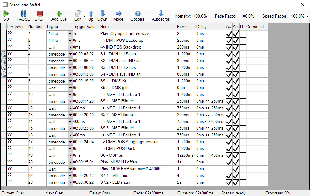

Szenen (Cues) sind die wichtigsten Elemente in einer Lichtshow. In den Szenen sind alle Informationen für eine einzelne Lichtstimmung hinterlegt. Über die zugehörigen Szenenlisten (Cuelists) können diese aufgerufen werden.
Abbildung 1:Szenenlisten-Editor mit einem Showintro.
Abbildung 1: Szenenlisten-Editor mit einem Showintro.
Überblick
Szenen und Szenenlisten stellen das zentrale und wichtigste Element einer Lichtshow dar. In den einzelnen Szenen sind alle Informationen für eine bestimmte Lichtstimmung gespeichert. Durch das Einfügen von mehreren Szenen in eine Szenenliste entsteht durch das manuelle, aber auch automatische Wechseln von mehreren Lichtstimmungen bereits eine erste kleine Show oder ein neuer Effekt. Eine Szenenliste (Cuelist) lässt sich im Szenenlisten-Editor über einen Doppelklick oder ein Anwählen der Szenenliste und dem Drücken der Enter-Taste öffnen. Auf diese Weise ist maximal eine Szenenliste offen. Mehrere Szenenlisten parallel lassen sich über einen Rechtsklick auf eine Szenenliste im Projektexplorer (Project Explorer) mit anschließendem Klicken auf Eintrag « In neuem Fenster (Open in new window) » öffnen.

Das Fenster einer Szenenliste verfügt über eine Menüliste, in der die Szenenliste gestartet und gestoppt, neue Szenen hinzugefügt und allgemeine Einstellungen für das Verhalten festgelegt werden kann sowie über eine Tabelle. Diese Tabelle enthält alle in dieser Szenenliste gespeicherten Szenen. Zudem lassen sich über ein Kontextmenü wichtige Befehle direkt aufrufen. Am unteren Rand des Szenenlistenfensters befindet sich eine Statusleiste, welche verschiedene Informationen zur Szenenliste bereitstellt.
Menüleiste
Die Menüliste wird in allen geöffneten Szenenlistenfenstern angezeigt.
Abbildung 2:Menüleiste des Szenenlisten-Editors.

Szenentabelle
Die folgende Tabelle erklärt die Bedeutung der Szenen-Attribute, welche im Kopfteil der Szenenliste zu finden sind.
Attribut Beschreibung
deutsche GUI englische GUI
Fortschritt Progress Zeigt sowohl die Wartezeit an, bis die Szene gestartet wird, als auch den Fortschritt in Prozent beim Einblenden der Szene.

Statusleiste
Die Statusleiste am unteren Fensterrand des Szenenlisten-Editors gibt verschiedene Informationen über den Verlauf wieder, wenn diese ausgeführt wird.
Abbildung 3:Statusleiste für die geöffnete Szenenliste.
Abbildung 3: Statusleiste für die geöffnete Szenenliste.

Die Standardvoreinstellung für die Auslöser (Trigger) ist "manual", der nächste Szene wird bei Klick auf [Go] gestartet.
Typ Beispiel Beschreibung / Funktionsweise
"manual" 3 Szene wird bei Klick auf [Go] weiter geschaltet. Optional kann man einen Wert einstellen: "3" bedeutet, dass beim dritten Klick auf [Go] weiter geschaltet wird.
"follow" 5s Wartet bis zum Ende des Einblenden (fade in) der voranstehenden Szene und lässt dann die "follow"-Zeit ablaufen.
"wait" 5s Die "wait"-Zeit beginnt zu laufen, wenn die Trigger-Zeit der vorherigen Szene abgelaufen ist.
"one shot" 1 Gibt die Anzahl der Durchläufe eines Effekts wie zum Beispiel eines Kreis an, nach dem die vorherige Szene ausgefaded werden soll. One Shot Szenen sind grundsätzlich leer.
"rtc" 13:45:00 Die Szenen wird zur spezifizierten Uhrzeit eingefadet, hier um 13:45 Uhr.
"timecode" 00:26:005 Erwartet einen Timecode ausschließlich aus dem Timecode-Player im Format MM:SS:FFF, also Minute, Sekunde und Millisekunde.
"beat" 1 Weiterschaltung der Szene durch ein Beatsignal, welches vom Geschwindigkeits-Master (Speed Master) kommt. Die Quelle für das Beat-Signal ist in den Szenenlisten-Optionen (Cuelist options) unter dem Eintrag "Taktquelle (Beat source)" anzugeben.
Wichtiger Hinweis Möchte man mehrere Trigger values auf einmal ändern, markiert man hierzu mehrere Zellen einer Spalte, zum Beispiel der Fade und drückt dann im Anschluss die Tastenkombination [Strg+U]. Damit überträgt man den Wert aus der obersten markieren Zelle auf alle Zellen, die sich darunter befinden.
Zum Prüfen einer Szenenliste, welche neben den zeitbasierten Auslösern auch ereignisbasierte Auslöser umfasst, können diese jederzeit auch mit dem [Go]-Button weitergeschaltet werden. Dies ist insbesondere bei den Auslösern "rtc" und "Timecode" hilfreich.
